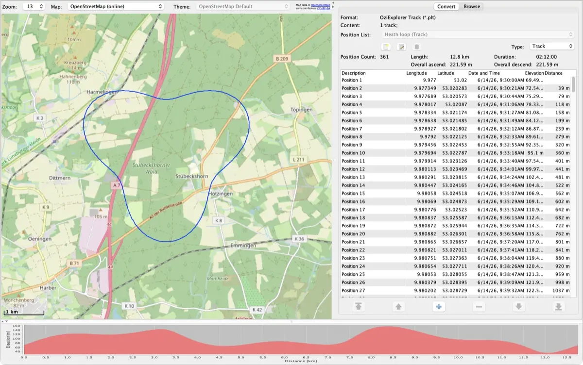

RouteConverter con una traccia OziExplorer di un anello nella brughiera sulla mappa, con l'elenco delle posizioni e il profilo altimetrico

Tutti e tre sono testo semplice con una piccola intestazione fissa seguita da un record per riga con campi separati da virgole. In un file di tracce .plt ogni riga di punto contiene latitudine e longitudine in gradi decimali, un codice che vale 0 per un punto normale e 1 per un'interruzione nella linea della traccia, la quota in piedi con −777 a indicare "nessun valore", e l'orario sia come numero seriale di data sia come stringhe leggibili di data e ora. Percorsi e waypoint seguono la stessa forma con i propri elenchi di campi. Trattandosi di testo, i file si possono aprire in un editor di testo e confrontare con un diff senza problemi.
