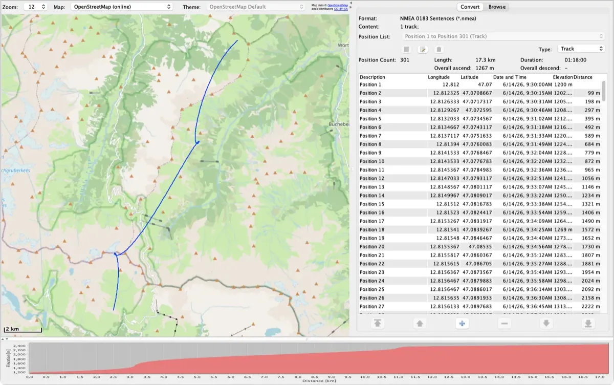

RouteConverter con una traccia NMEA di una strada di passo alpino sulla mappa, con l'elenco delle posizioni e il profilo altimetrico

RouteConverter legge le frasi RMC, GGA, GLL, GNS, VTG, ZDA, GSA e WPL dei ricevitori GPS ($GP) e multi-costellazione ($GN), qualunque sia l'estensione (.nmea, .txt o .log), e ne ricava una traccia con ora, posizione, quota, velocità, rotta, numero di satelliti e diluizione della precisione. Le righe con checksum errato o senza fix vengono saltate. Per ottenere un foglio di calcolo, aprire il registro tramite File → Apri e salvarlo come Microsoft Excel tramite File → Salva come (NMEA in Excel); per mappe e altre app, salvarlo come GPX (NMEA in GPX). RouteConverter scrive anche NMEA 0183.
